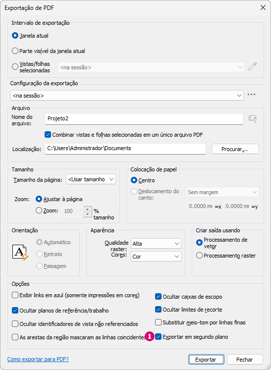

Crie uma exportação de PDF como um processo em segundo plano para que você possa continuar a trabalhar no modelo.
A exportação de arquivos PDF em segundo plano permite continuar trabalhando no modelo à medida que o processo de exportação é executado.
. Exportar em segundo plano está desativado por padrão.
Consulte Exportar um arquivo PDF para obter mais informações sobre o fluxo de trabalho para exportar um arquivo PDF.

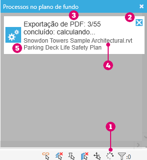

– Controle do processo em segundo plano da barra de status.
– Clique para cancelar a exportação.
– Número de vistas concluídas e número total de vistas sendo exportadas.
– Nome do arquivo de exportação.
– Vista sendo exportada no momento.
