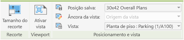

O Posicionamento da vista para a folha é útil quando você tem várias vistas de orientação de planta similares e deseja que elas se alinhem e permaneçam coordenadas entre as folhas. Ou você tem layouts típicos, como seções de parede de construção, que deseja colocar no mesmo deslocamento para várias folhas.
Quando uma vista colocada for selecionada, use a guia Modificar | Viewports
comandos do painel Posicionamento e vista para salvar, editar e gerenciar as posições em uma folha.
Salvar posição
Para salvar uma posição de vista em uma folha, clique na guia Modificar | Viewports
Salvar posição ou clique com o botão direito do mouse no menu.
A posição salva pode ser atribuída a qualquer número de vistas para mantê-las coordenadas entre folhas:
Para alinhar vistas em várias folhas quando atribuídas a uma posição salva, no painel Posicionamento e vista, use as configurações Âncora da vista:
Origem da vista:
Opções Centro, Superior esquerda, Superior direita, Inferior direita, Inferior esquerda:
Editar posição
Para revisar uma posição salva, clique em Editar posição no painel Posicionamento e vista ou clique com o botão direito do mouse no menu. Isso permite entrar no modo de edição, onde é possível modificar a posição de uma vista colocada, e também na opção Âncora da vista, se desejar. Quando terminar, clique em Concluir para salvar as alterações ou em Cancelar para sair do modo de edição sem salvar as alterações.
Após a conclusão, todas as outras vistas colocadas atribuídas à mesma posição salva serão coordenadas.

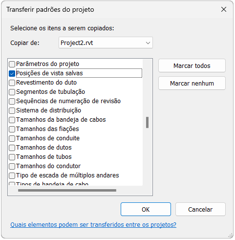

Transferir normas do projeto
É possível transferir as posições salvas entre modelos usando Transferir normas do projeto
Exibir posições salvas.
Isso transferirá todas as posições salvas para o modelo especificado. O Revit verificará se há nomes de posições salvas correspondentes, bem como os valores definidos em cada um, e solicitará a substituição, se aplicável.

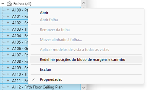

Redefinir posições do bloco de título
Use Redefinir posições do bloco de título para mover as instâncias de bloco de título colocadas nas folhas de volta para a origem padrão.
Esse comando está disponível quando várias instâncias de bloco de título ou várias folhas do navegador de projeto são selecionadas.
