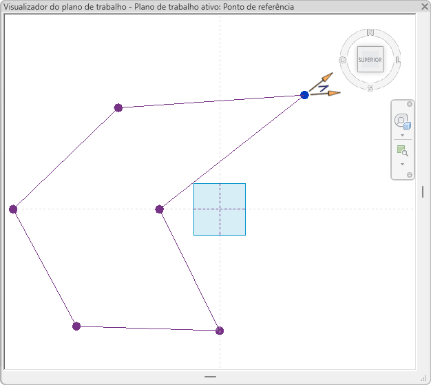

As imagens de amostra no procedimento a seguir usam essa extrusão por percurso como o ponto inicial:
Para editar com o Visualizador do plano de referência
  1. Selecione um plano de trabalho ou um perfil do elemento.
  2. Selecione a guia Modificar | <Elemento> painel Plano de trabalho Visualizador.
    O Visualizador do plano de trabalho é aberto para a vista 2D apropriada ampliada para as extensões do modelo.

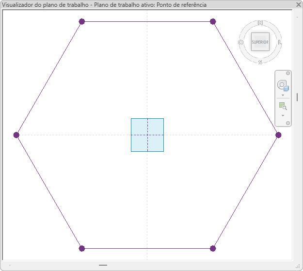

  3. Edite o modelo, como necessário.
Quando você efetua alterações em uma vista do projeto ou no Visualizador do plano de trabalho, outras vistas são atualizadas em tempo real.
