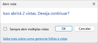

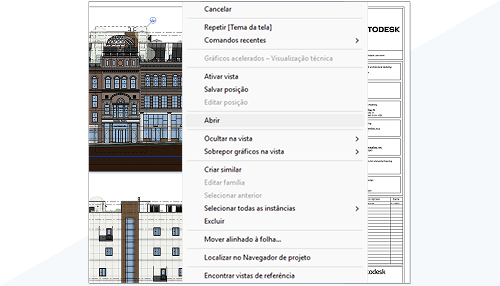

Agora é possível abrir uma ou mais vistas colocadas diretamente de uma folha. Selecione as vistas desejadas, clique com o botão direito do mouse e, em seguida, selecione Abrir na lista contextual.
Essa funcionalidade é similar ao comando Abrir do Navegador de projeto. Se você selecionar várias vistas das folhas, a mesma caixa de diálogo será aberta para confirmar a escolha.
