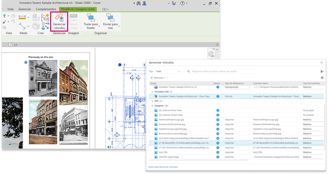

A nova caixa de diálogo Gerenciar vínculos foi aprimorada para uma melhor experiência do usuário.
- Selecione vários vínculos e importações ao alterar o Tipo de referência ou o Tipo de caminho.
- Quando você seleciona PDFs, imagens e arquivos CAD na tela e clica em Gerenciar vínculos, os arquivos também são selecionados na caixa de diálogo Gerenciar vínculos.
- Use o botão Exibir para visualizar PDFs e imagens em todas as vistas.
- Descarregue vários vínculos de modelos de nuvem com compartilhamento de trabalho para você ou para todos os usuários.
Para obter mais informações, consulte Nova caixa de diálogo Gerenciar vínculos.
