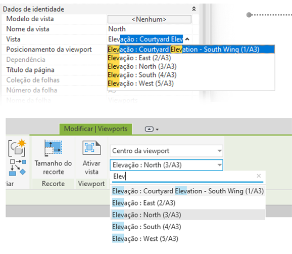

Troque a vista atual em uma folha diretamente na lista de vistas.
As viewports colocadas em folhas podem ter a vista associada trocada por outra vista no modelo.
Os parâmetros de posicionamento da Vista e da Viewport estão disponíveis nas propriedades da vista e no painel da faixa de opções.
O parâmetro Posicionamento da viewport tem duas opções:
É possível trocar a vista atual por qualquer outra vista compatível diretamente na lista de vistas nas propriedades ou na faixa de opções. Também é possível pesquisar e filtrar a lista de vistas.
Quando uma vista for trocada, se a viewport incluir um título de vista, será possível escolher preservar o tamanho e a posição ao marcar Preservar posição do título. Se for deixado desmarcado, o tamanho e a posição do título serão atualizados para coincidir com a nova vista.
