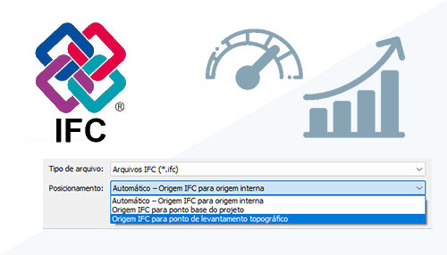

O desempenho e a precisão da colocação foram bastante melhorados ao vincular arquivos IFC.
Vincular arquivos IFC nos modelos agora é significativamente mais rápido do que em versões anteriores do Revit. Além disso, você tem maior controle ao vincular um modelo IFC. Na caixa de diálogo Vinculação, use a lista suspensa para selecionar uma opção de posicionamento. Os vínculos de IFC podem ser posicionados nos mesmos dados e orientação como permitido durante a exportação. A posição padrão coloca a origem do vínculo na origem interna do Revit.
