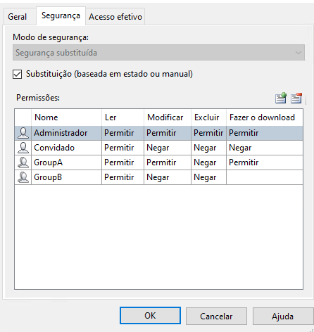

Listas de controle de acesso (ACLs)
A lista de controle de acesso permite adicionar e remover membros para controlar quem tem acesso a certos arquivos, pastas e objetos personalizados. Também é possível determinar se o membro poderá apenas visualizar o conteúdo ou se também poderá modificá-lo e excluí-lo.
Observação: Os itens e os objetos personalizados estão disponíveis no Vault Professional.
Um arquivo, uma pasta ou um objeto personalizado que não disponha de uma ACL definida utiliza segurança com base no objeto.
A segurança com base no objeto pode ser substituída. A substituição da segurança significa que a ACL do sistema ainda existe no objeto, mas está sendo substituída por uma ACL recém-definida. Isso é chamado de Substituição da Lista de controle de acesso ou um Substituição de ACL.
Enquanto houver uma ACL de substituição, a lista de controle de acesso do objeto será ignorada. Se o usuário remover a ACL de substituição, a segurança com base no objeto se tornará a nova segurança. Se uma ACL de substituição estiver ativa, somente os membros e os usuários presentes na lista da ACL terão permissões com o objeto.
