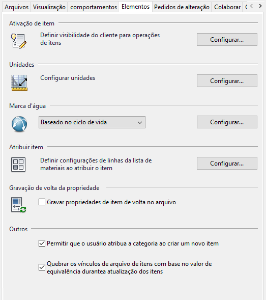

Acesse a guia Itens na caixa de diálogo Configurações do Vault
  1. Clique em Ferramentas > Administração > Configurações do Vault.
  2. Na caixa de diálogo Configurações do Vault, selecione a guia Itens.
Saiba mais sobre a guia Itens
A guia Itens na caixa de diálogo Configurações do Vault contém opções para configurar unidades de medida, gerenciar as preferências de marca d’água, ajustar as configurações para as linhas da lista de materiais e permitir que os itens para gravar de volta as propriedades nos arquivos associados. Também é possível desativar a operação.
Ativação de item
Ativar ou desativar a operação para controlar melhor acesso do usuário.
Unidades de medida
Defina e edite as unidades de medida para itens.
Marca d’água
As marcas d’água de item podem ser automaticamente geradas com base em um estado do ciclo de vida do item, uma propriedade de item ou um texto personalizado. Além disso, os administradores podem configurar o estilo e a posição da marca d’água.
Atribuir item
Configure se as linhas da lista de materiais são automaticamente ativadas ou não durante a atribuição de item.
Gravação de volta da propriedade
Por padrão, as propriedades de item são gravadas dos complementos do Vault, do Vault Explorer e do Job Processor de volta no arquivo associado.
As propriedades de item têm prioridade sobre propriedades de arquivo e mapeamentos de arquivo. Se as propriedades do arquivo forem editadas e as propriedades forem sincronizadas, as propriedades do item substituirão as propriedades do arquivo.
Observação: As propriedades de item também são gravadas em vínculos terciários, contanto que o arquivo seja um vínculo terciário para um item único.
Other
Determine se um usuário poderá atribuir uma categoria a um item quando o item é criado. Por padrão, essa opção está selecionada.
