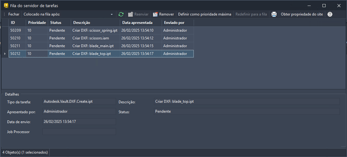

Compreender a caixa de diálogo Fila do servidor de trabalho
A caixa de diálogo Fila do servidor de trabalho permite gerenciar os trabalhos que foram enfileirados para publicação. Na caixa de diálogo, é possível imprimir trabalhos manualmente, enviar novamente um trabalho suspenso, revisar detalhes de trabalho individuais e personalizar como as informações da fila de trabalho são exibidas.
Observação: A caixa de diálogo Fila do servidor de trabalhos não tem janela restrita. Isso significa que você pode executar outros comandos e ações enquanto ela está aberta. Se necessário, você pode minimizá-la ou mudá-la de lugar.
Detalhes da fila do servidor de trabalho
Esta tabela descreve os detalhes da caixa de diálogo Fila do servidor de trabalho.
Detalhe | Descrição |
Tipo de trabalho | O tipo de tarefa que foi enviada para processamento. Trabalhos de visualização são exibidos como Autodesk.Vault.DWF.Create, em que é a extensão do arquivo. |
Enviado por | Exibe o nome do usuário que enviou o trabalho para a fila. |
Data de envio | Exibe a data e a hora em que o trabalho foi enviado à fila. |
Processador de trabalho | Exibe o nome do computador que obteve o trabalho na fila para processamento. |
Descrição | Exibe informações adicionais sobre o trabalho na fila. Este campo também exibirá o nome de arquivo Criar DWF:. |
Status | Exibe se o status do trabalho é Pendente, Processando ou Erro. |
Resultados | Exibirá informações somente se o trabalho tiver um status de erro. |
