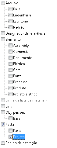

As associações definem as classes de entidade que podem utilizar a propriedade definida pelo usuário (UDP).
Por exemplo, se uma propriedade definida pelo usuário tiver uma associação de Pedido de alteração, somente pedidos de alteração poderão usar essa propriedade definida pelo usuário.
Uma propriedade definida pelo usuário também pode ser associada a subclasses de entidade específicas. Por exemplo, uma propriedade definida pelo usuário pode ser criada de modo que somente pastas do tipo Projeto possam utilizá-la.
Se uma nova propriedade definida pelo usuário não estiver associada a nenhuma classe de uma entidade, ela não aparecerá na grade de propriedades da entidade.
Associação | Descrição |
Linha de lista de materiais | Use a associação de linha da lista de materiais (BOM) para criar uma propriedade personalizada de linha da lista de materiais. |
Pedido de alteração | Use a associação de pedido de alteração para criar uma propriedade de pedido de alteração personalizada. |
Objeto personalizado | Use a associação de objeto personalizado para criar uma propriedade de objeto personalizada. A propriedade personalizada pode ser restringida a um determinado tipo de categoria, como Base. |
Arquivo | Use a associação de propriedade de arquivo para criar uma propriedade de arquivo personalizada. A propriedade personalizada pode ser restringida a arquivos de um determinado tipo de categoria, como Base ou Engenharia. |
Pasta | Use a associação de pasta para criar uma propriedade de pasta personalizada. A propriedade personalizada pode ser restringida a uma determinada subclasse de pasta, como uma pasta ou um projeto básico. |
Item | Use a associação de item para criar uma propriedade de item personalizada. A propriedade personalizada pode ser restringida a determinados tipos de subclasse de item, como peça ou documento. |
