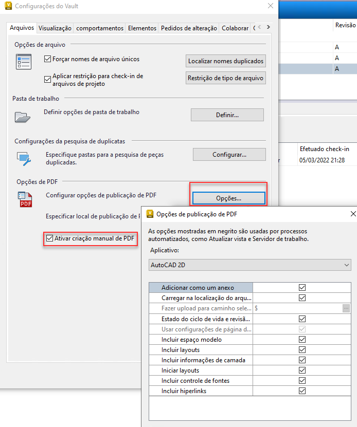

  1. Clique em Ferramentas > Administração > Configurações do Vault.
  2. Em Opções de PDF, clique no botão Opções para iniciar a caixa de diálogo Opções de PDF e defina as configurações de publicação de PDF.
  3. Selecione um aplicativo e verifique as configurações desejadas.
Marque a caixa Ativar criação manual de PDF para criar um PDF sem passar pela alteração de estado de ciclo de vida para um arquivo de desenho. O comando Criar PDF está disponível na barra de ferramentas, no menu de contexto e no menu Ações.
