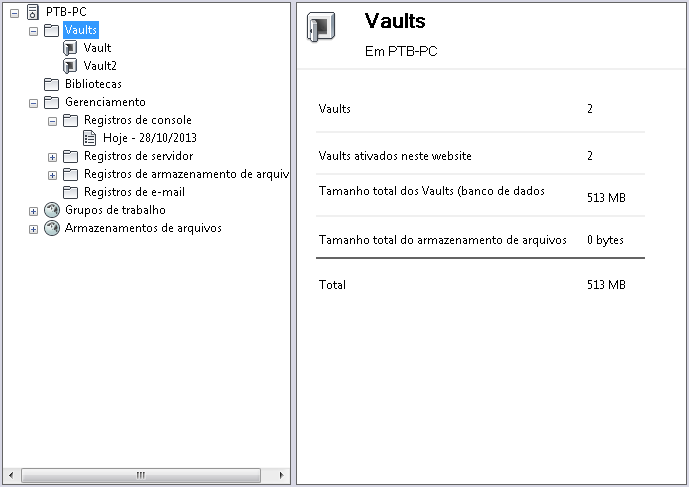

Visualize um resumo de vaults ativados no site selecionado. Você pode visualizar e gerenciar vaults específicos ao clicar neles.
No painel de navegação do ADMS Console, clique em Vaults.
Um resumo das estatísticas do servidor do Vault é exibido. As estatísticas incluem:
número do Vaults no servidor
número de Vaults ativados neste site
total de espaço utilizado pelos Vaults
quantidade de espaço utilizado pelo armazenamento de arquivos
total de espaço utilizado pelo servidor do Vault
