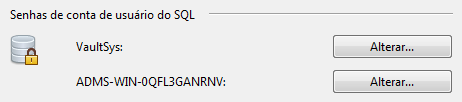

  1. No ADMS Console, selecione Ferramentas > Administração.
  2. Na caixa de diálogo Configurações globais, selecione a guia Configurações avançadas.
  3. Clique em Alterar na seção Senhas de conta de usuário do SQL ao lado da conta cuja senha deseja alterar.
  4. Na caixa de diálogo Alterar senha, digite a nova senha em ambas as caixas.
  5. Clique em OK para salvar as alterações.
