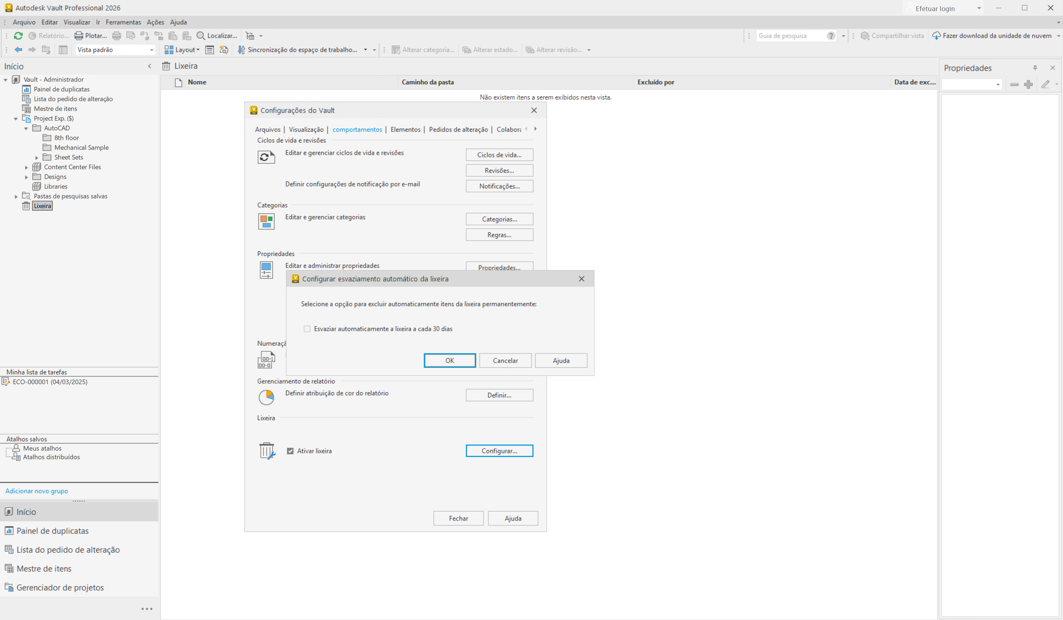

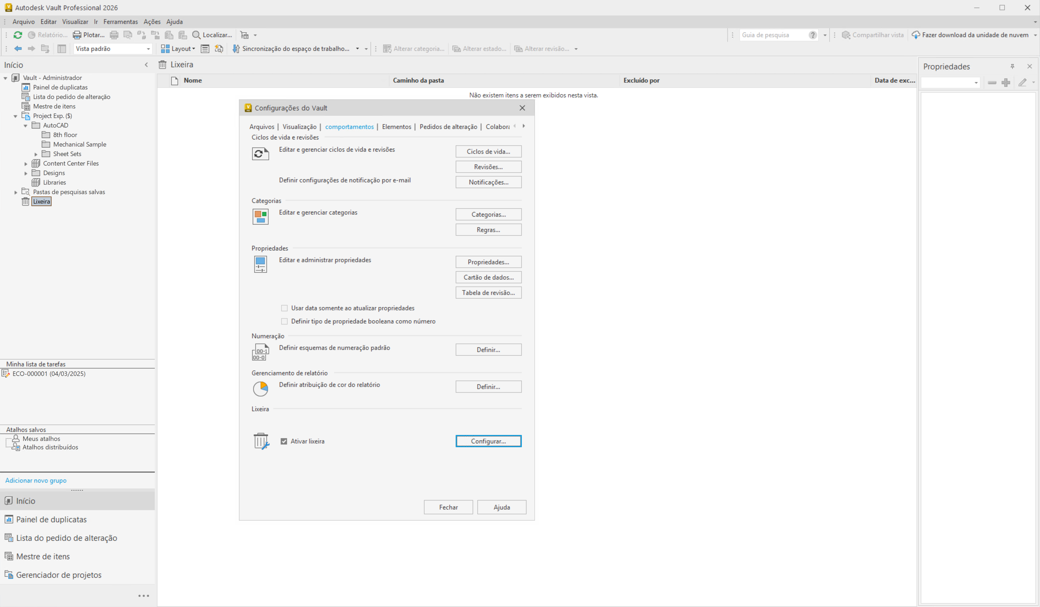

Como administrador, você pode ativar ou desativar a funcionalidade da Lixeira na guia Configurações do Vault > Comportamento. Depois que você desativar a funcionalidade da Lixeira, o fluxo de trabalho Excluir voltará a excluir o arquivo ou a pasta permanentemente.
Como administrador, você pode optar por remover automaticamente os objetos da lixeira 30 dias após a exclusão ou esvaziá-la manualmente a qualquer momento. É possível executar as seguintes ações no fluxo de trabalho Lixeira:
