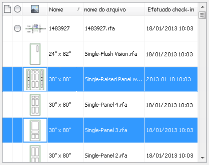

Grade (Grid)
A grade exibe os tipos de família do Revit que cumprem os parâmetros de pesquisa atual. Selecione um tipo de Família do Revit para carregá-lo.
Observação: Se você selecionar um tipo de família do Revit, a Lista de condições de pesquisa será atualizada para incluir o nome do arquivo de família (por exemplo, Arquivo:Nomedoarquivo.rfa).

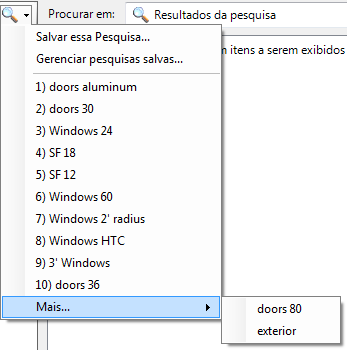

Salvar uma pesquisa
  1. Inicie a caixa de diálogo Carregar família.
  2. Execute uma pesquisa digitando no campo de pesquisa ou selecionando uma categoria na lista de tipos de categoria.
  3. Clique no botão suspenso junto à caixa de texto de pesquisa e selecione Salvar essa pesquisa.
    A configuração de pesquisa é salva.
Carregar uma pesquisa
  2. Clique na seta suspensa ao lado da caixa de texto de pesquisa e, a seguir, selecione a pesquisa salva que deseja carregar.

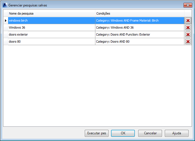

Gerenciar pesquisas salvas
  2. Clique na seta suspensa ao lado da caixa de texto de pesquisa e selecione Gerenciar pesquisas salvas.
    A caixa de diálogo Gerenciar pesquisas salvas é aberta.
  3. Para renomear uma pesquisa salva, clique no campo do nome e altere o texto.
  4. Se desejar excluir uma pesquisa, clique no botão excluir ao lado da linha da pesquisa.
  5. Clique em OK para salvar as alterações e fechar a caixa de diálogo Gerenciar pesquisas salvas.
    Clique em Executar pesquisa para executar a pesquisa selecionada.
    Clique em Cancelar a qualquer momento para sair sem salvar.
