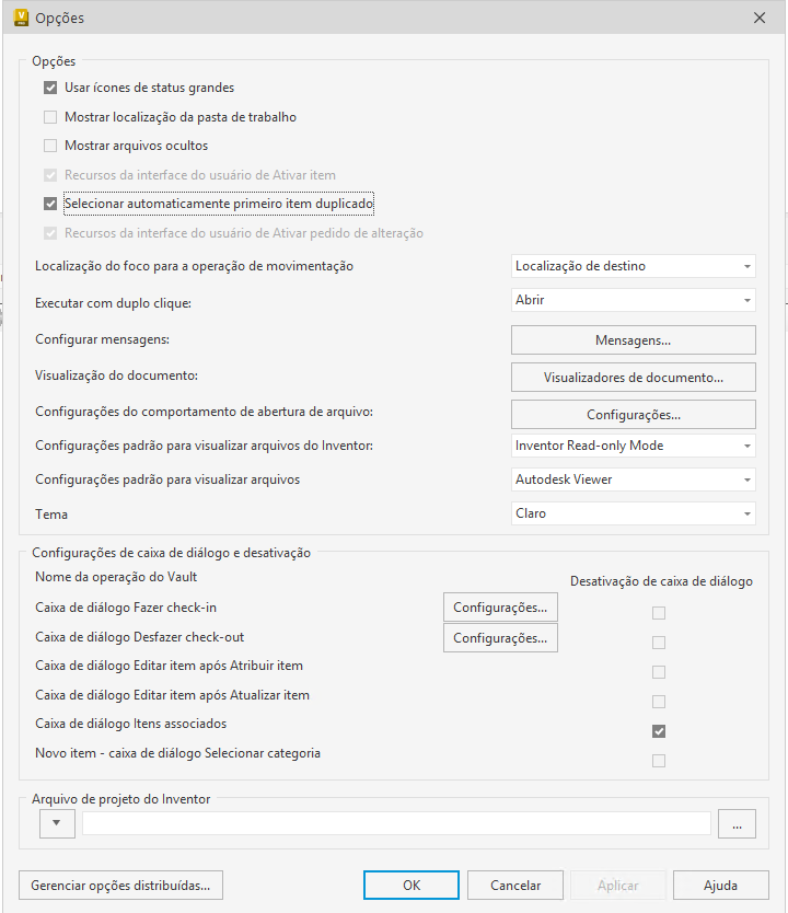

A caixa de diálogo Opções no cliente independente do Vault permite personalizar e simplificar o fluxo de trabalho usando a desativação de determinadas caixas de diálogo e prompts.
Também é possível ativar o visualizador de documento. O visualizador de documento permite visualizar um documento no painel de visualização sem iniciar o aplicativo associado com o documento.
No Autodesk Vault, selecione Ferramentas > Opções.
Utilizar ícones de status grandes
Por padrão, são usados ícones pequenos para indicar o status. Ative a caixa de seleção Utilizar ícones de status grandes para exibir ícones grandes.
Mostrar a localização da pasta de trabalho
Por padrão, a localização da pasta de trabalho não é exibida. Ativar Mostrar a localização da pasta de trabalho na barra de título da caixa de seleção para exibir a localização da pasta de trabalho na interface.
Mostrar arquivos ocultos
É possível escolher se deseja ou não exibir a automaticamente arquivos .dwf gerados. Por padrão, eles são ocultos na lista de arquivos. Ative a caixa de seleção Mostrar arquivos ocultos para exibir os arquivos na lista de arquivos.
Ativar operações da interface do usuário de Itens
Se o administrador tiver autorizado sobreposições, é possível ativar a interface de Itens, selecionando a caixa de seleção Ativar operações da interface com o usuário de Item.
Selecionar automaticamente o primeiro item duplicado
Se essa opção estiver ativada, o Vault selecionará automaticamente um item para atribuir a um arquivo especificado quando encontrar dois itens iguais. Se essa opção estiver desativada, o Vault criará e atribuirá outro item.
Os administradores podem decidir se um usuário terá ou não permissão para substituir a atribuição automática na caixa de diálogo Configurar atribuição de item.
A opção Selecionar automaticamente o primeiro item duplicado deve estar ativada para usar o recurso Agrupar linhas da lista de materiais.
Ativar recursos da interface do usuário de Pedido de alteração
Se o administrador tiver autorizado sobreposições, é possível ativar a interface de Pedidos de alteração, selecionando a caixa de seleção Ativar operações da interface com o usuário de ordem de alteração.
Localização do foco para a operação de movimentação
Executar com duplo clique
Configure o comportamento padrão para clicar duas vezes em um arquivo com a configuração de Executar com duplo clique. Quando você clica duas vezes em um arquivo no Vault, a ação padrão é Visualizar no Windows. Se a opção Abrir estiver selecionada como o padrão, é feito o check-out do arquivo do Vault, que é aberto no aplicativo associado para edição. Para alterar a ação padrão, selecione uma ação na lista suspensa. Observação: Os arquivos .dwg do Inventor são abertos no Inventor para edição. Se o Inventor não estiver instalado, o arquivo .dwg será aberto no AutoCAD.
Quando você faz clique duplo em um componente na Visão Produto, a ação padrão é executada no arquivo associado.
Configurar prompts
Você pode especificar a resposta padrão das caixas de diálogo comuns, para que cada vez que sejam exibidas determinadas caixas de diálogo, sua resposta favorita seja a seleção padrão. Você também pode especificar quais comandos devem ser executados automaticamente sem pedir uma entrada, o que reduz o número de vezes que é necessário interagir diretamente com o Vault.

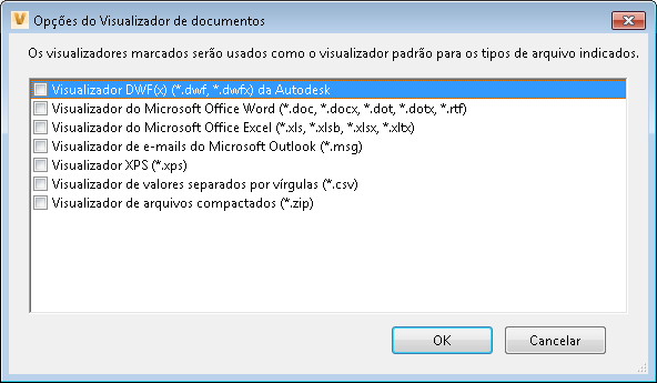

Visualização de documento
A caixa de diálogo Opções do Visualizador de documentos mostra uma lista dos aplicativos instalados em seu sistema atual. Nela, é possível ativar certos aplicativos para visualizar documentos no Painel de visualização.
Por padrão, a vista de carrossel de visualização do Autodesk Vault é utilizada.

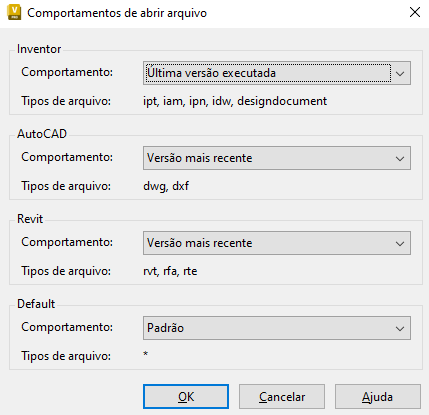

Configurações de comportamentos de abertura de arquivo
Permite determinar se o Inventor, o AutoCAD e os arquivos do Revit são abertos com a versão mais recente, a última versão ou a versão do aplicativo de CAD que salvou o arquivo.
Por exemplo, se o AutoCAD 2017 e o AutoCAD 2018 estiverem instalados em uma máquina, e você desejar que os arquivos salvos no AutoCAD 2017 sempre sejam abertos com o AutoCAD 2018, será possível configurar o Vault para sempre iniciar o AutoCAD 2018 para todos os arquivos .dwg e .dxf.

Tema
O tema da interface do usuário controla a cor de ícones, quadro, plano de fundo, painéis de propriedades e caixas de diálogo do aplicativo. Selecione o tema da cor na lista de temas disponíveis.
Elimine uma das seguintes caixas de diálogo para simplificar seu fluxo de trabalho.
Caixa de diálogo Fazer check-in
A caixa de diálogo Fazer check-in tem configurações associadas. É possível especificar valores padrão para a caixa de diálogo e selecionar se ela deve exibir as caixas de diálogo ativamente ao trabalhar com arquivos em um Vault.
Caixa de diálogo Desfazer check-out
A caixa de diálogo Desfazer check-out tem configurações associadas. É possível especificar valores padrão para a caixa de diálogo e selecionar se ela deve exibir as caixas de diálogo ativamente ao trabalhar com arquivos em um Vault.
Caixa de diálogo Editar item após Atribuir item
Quando ativada, a caixa de diálogo Editar item não é aberta após selecionar Atribuir item.
Caixa de diálogo Editar item após Atualizar item
Quando ativada, a caixa de diálogo Editar item não é aberta após selecionar Atualizar item.
Caixa de diálogo Itens associados
Quando ativada, a caixa de diálogo Itens Associados não é exibida quando uma ação Ir para item é executada em arquivos com mais de um item associado.
Caixa de diálogo Novo item - Selecionar categoria
Após ativada, a caixa de diálogo Selecionar Categoria não é exibida quando um novo item é criado. Em vez disso, a categoria padrão é usada automaticamente para criar o novo item.
