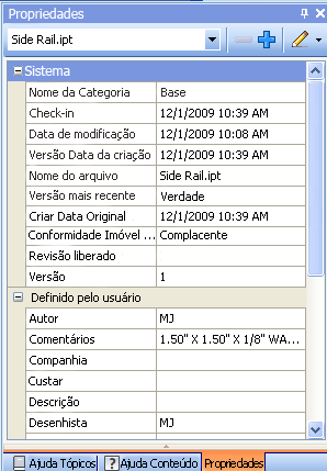

A grade Propriedades exibe uma lista de todas as propriedades de um arquivo selecionado. A guia da grade Propriedades aparece na parte inferior do painel direito quando um arquivo é selecionado na lista de arquivos.
As propriedades são separadas em função de terem sido definidas pelo sistema ou pelo usuário. Retraia ou expanda cada grupo para revisar as propriedades das definições.
A grade Propriedades exibe o nome e o valor de cada propriedade associada com o arquivo selecionado. É possível configurar a grade de propriedades para mostrar somente determinadas propriedades.
Você pode selecionar as células ou linhas necessárias e pressionar o atalho de teclado Ctrl+C para copiar. Em seguida, cole o conteúdo copiado em outros aplicativos, como Microsoft Excel, Word ou e-mail, pressionando o atalho de teclado Ctrl+V.
