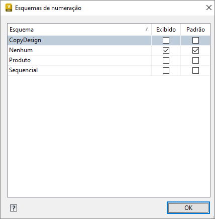

  2. Na barra de ferramentas, clique em Opções > Esquema de numeração > Configurar para abrir a caixa de diálogo Esquemas de numeração.
  3. Marque a caixa de seleção Exibido para qualquer esquema de numeração que você deseja exibir como um botão de vista no painel Esquemas de numeração.
  4. Marque a caixa de seleção Padrão para definir um Esquema de numeração como a configuração padrão.
  5. Clique em OK.
Observação: Os usuários sem permissão para definir o padrão ou configurar o esquema de numeração não podem fazer alterações.
