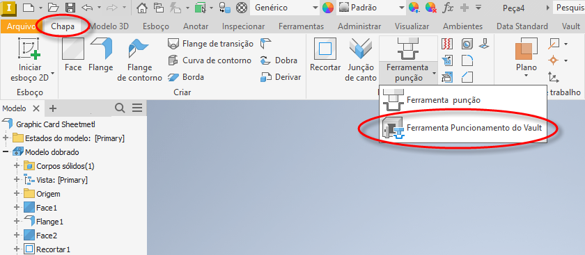

Utilize a ferramenta de puncionamento do Vault no Inventor para procurar uma forma de iFeature 3D no Vault para inseri-la em uma face nos nós centrais de furos do esboço.
As ferramentas de puncionamento de chapa de metal são iFeatures com atributos adicionais que cortam formas de furo simples ou complexas em uma face da peça, inclusive através de uma vergadura.
Na faixa de opções, clique na guia Chapa de metal > Ferramenta punção e selecione Ferramenta punção no Vault.
Na caixa de diálogo Selecionar arquivo do Vault, procure uma forma de puncionamento e clique em Abrir. A caixa de diálogo Ferramenta punção é aberta.
