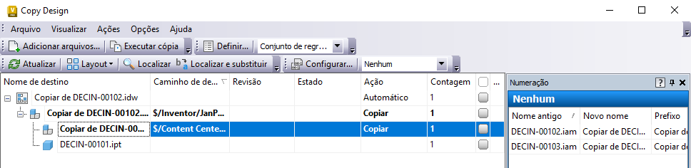

A vista de desenho é um modo de configuração que permite atribuir ações de cópia individuais para desenhos.
No menu, marque a opção Vista de desenho para exibir os desenhos na grade principal.
Comportamento padrão para desenhos associados
Use a vista para acessar e atribuir ações de cópia individuais em desenhos. A ação vinculada é indicada pelo valor Automático na coluna Ação.
Por exemplo, se um arquivo é marcado para cópia e o desenho associado é marcado como Automático, o desenho recebe o mesmo novo nome de arquivo (com o sufixo (1), (2), (3) etc.) e um local para salvar como arquivo associado quando a operação de cópia é concluída.
Na vista do modelo, o conjunto de documentação definido como Automático recebe o mesmo nome que o arquivo dependente que está sendo substituído ou copiado. Isso pode resultar em duplicação do nome de arquivos. Acesse Visualizar > Mostrar vista de desenho para ativar a vista de desenho e ajudar a resolver conflitos de nomeação de arquivo.
