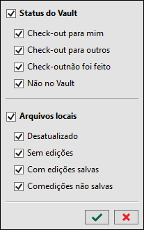

Filtrar o navegador do Vault
É possível filtrar os arquivos listados no navegador do Vault acessando o menu Filtro.
- Selecione Fazer check-out para mim para listar apenas os arquivos cujo check-out foi feito por você no momento.
- Selecione Fazer check-out para outros para listar apenas os arquivos cujo check-out foi feito por outros no momento.
- Selecione Sem check-out para listar apenas os arquivos nos quais o check-out não foi feito, nem por você nem por outros usuários.
- Selecione Desatualizado para listar somente os arquivos que estão desatualizados.
- Selecione Não no Vault para listar apenas os arquivos que não estão no vault no momento.
- Selecione Sem edições para listar apenas os arquivos que não foram editados localmente.
- Selecione Com edições salvas para listar apenas os arquivos que foram editados localmente e salvos.
- Selecione Com edições não salvas para listar apenas os arquivos que foram editados localmente, mas ainda não foram salvos.
Também é possível selecionar Status do Vault ou Arquivos locais para selecionar todas as opções na categoria.
