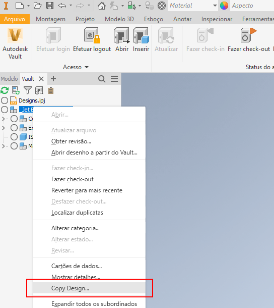

Copiar projeto no navegador do Vault
  1. No Inventor, clique com o botão direito do mouse em um arquivo no navegador do Vault e clique em Copiar projeto.
    A caixa de diálogo Copy Design é aberta.

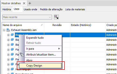

Copiar projeto no painel Mostrar detalhes
  1. No Inventor, clique com o botão direito do mouse em um arquivo no navegador do Vault e clique em Mostrar detalhes.
  2. Na caixa de diálogo Mostrar detalhes, selecione a guia Usos ou Onde é usado.
  3. Clique com o botão direito do mouse no arquivo e selecione Copy Design. A caixa de diálogo Copiar projeto é aberta.
