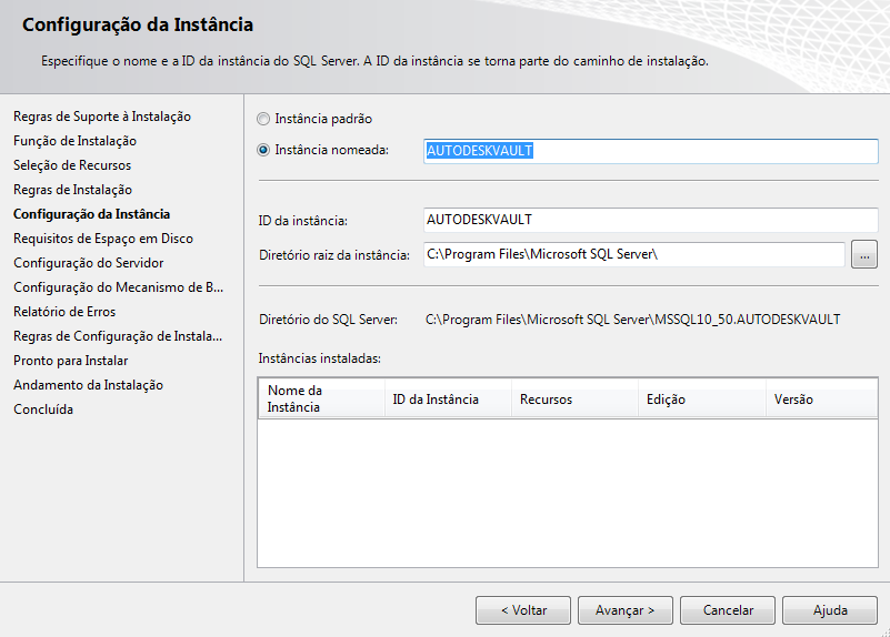

Na janela Configuração de instância, selecione Instância nomeada e insira o nome. É possível utilizar "AutodeskVault", por exemplo, ou especificar seu próprio nome de instância.
Clique em Avançar.

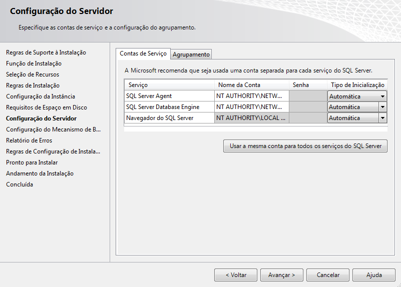

Na janela Configuração do servidor, selecione a guia Contas de serviço.
Especifique a conta NT AUTHORITY\NETWORK SERVICE do mecanismo de banco de dados do SQL Server. A conta do sistema também é aceitável. Se você planeja executar o backup e restaurar para localizações remotas, especifique uma conta de domínio de usuário. Defina o tipo de inicialização como automático.
Clique em Avançar.

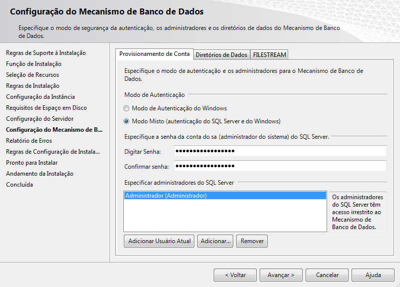

Na janela Configuração do motor de banco do dados, selecione a guia Configuração de servidor e execute as seguintes etapas:
Clique em Avançar.

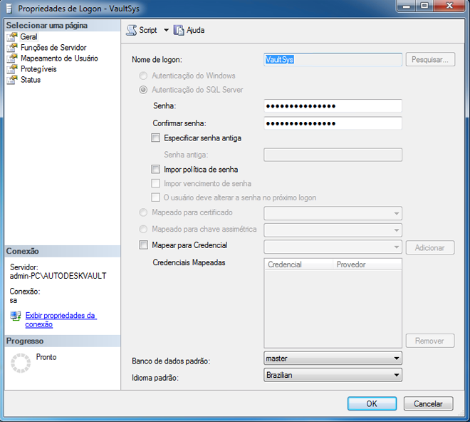

Se você não tem uma política de senha de domínio, ignore esta seção. Se o domínio tiver uma política de senha, utilize uma senha que segue a política. Após a instalação ser completada, redefina a senha SA para autodeskvault@26200 e desative após caixa de seleção Aplicar política de senha. Também é necessário criar uma conta de login no SQL chamada VaultSys.
Criar uma conta de login SQL
Abra o Microsoft SQL Server Management Studio.
Expanda a pasta segurança - > Logins.
Clique com o botão direito do mouse na pasta Logins e selecione Novo login.
Digite VaultSys no nome de login.
Selecione a autenticação do SQL Server.
Digite SuperMan769400006! como a senha.
Desmarque a caixa de seleção para Aplicar a política de senha.

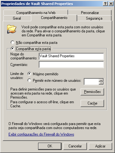

Clique com o botão direito do mouse na nova pasta e selecione Compartilhamento e Segurança.
Na caixa de diálogo Propriedades, clique em Compartilhar esta pasta.
Insira um nome para a pasta compartilhada.
No campo Comentar, insira pasta de rede compartilhada para Autodesk Vault.
Clique em Permissões.
Na caixa de diálogo Permissões, clique em Adicionar. Adicione a conta de usuário na qual o ADMS está em execução. Por padrão, essa é uma conta de administrador local no servidor do ADMS chamado Autodesk Vault.
Adicione a conta do Windows na qual o serviço do SQL Server está sendo executado. O padrão é o Serviço de rede.
Atribua controle total às duas contas.
Na caixa de diálogo Permissões, clique em OK.
Na caixa de diálogo Propriedades, clique em OK.
