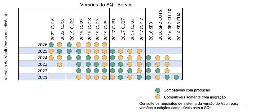

A tabela a seguir resume as versões compatíveis do Vault e do SQL com pontos verdes. Os pontos amarelos são o caminho de atualização recomendado. Consulte os requisitos do sistema para sua versão do Vault a fim de garantir a compatibilidade entre as edições dos produtos Vault e SQL.
Se for necessário atualizar o SQL, consulte os tópicos específicos de seu ambiente para um resumo dos cenários mais comuns. A documentação completa do SQL é disponibilizada pela Microsoft.
