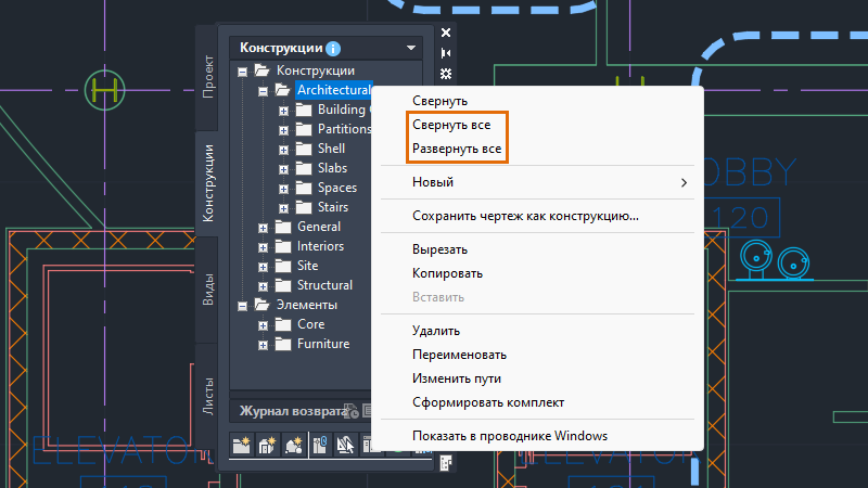

Эффективная навигация с помощью команд «Развернуть все» и «Свернуть все»
В Диспетчере структуры проекта параметры «Развернуть все» и «Свернуть все» теперь доступны в виде удобных команд контекстного меню. Эти параметры позволяют быстро развернуть все папки для просмотра их содержимого или свернуть их для оптимизации рабочего пространства.
Использование параметров «Развернуть все» и «Свернуть все» упрощает управление обширной иерархией папок, помогая находить определенные файлы и поддерживать организованный рабочий процесс.
