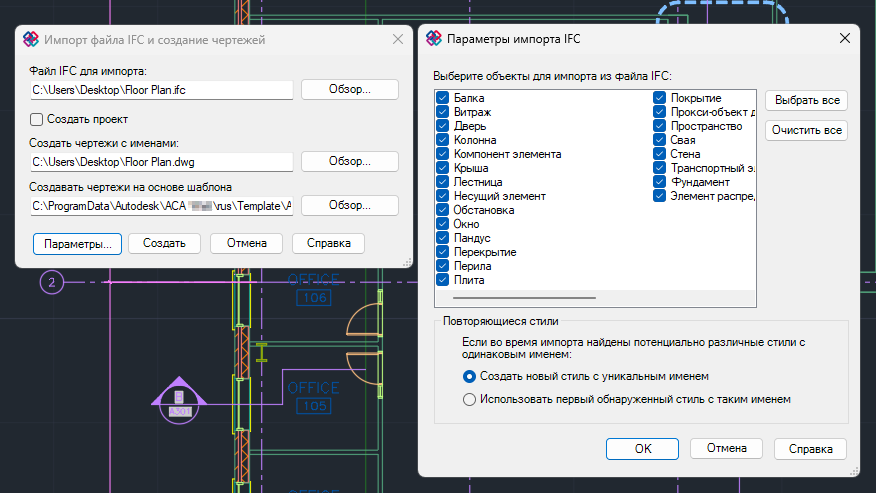

В этой версии улучшены процессы работы с форматом IFC в
инструментарии AutoCAD Architecture и MEP. Некоторые из улучшений перечислены ниже.
- Повышение производительности. Значительно сократилось время импорта больших файлов IFC в инструментарии AutoCAD Architecture и MEP.
- Качество импорта. Повышено качество импорта IFC за счет увеличения количества поддерживаемых типов геометрии IFC и улучшения пользовательского интерфейса в целом. Устранены известные проблемы, которые приводили к импорту пустых файлов и повреждению геометрии.
- Точность геометрии при импорте. Улучшена импортированная в IFC геометрия, что делает геометрию в целом более сглаженной и точной.
