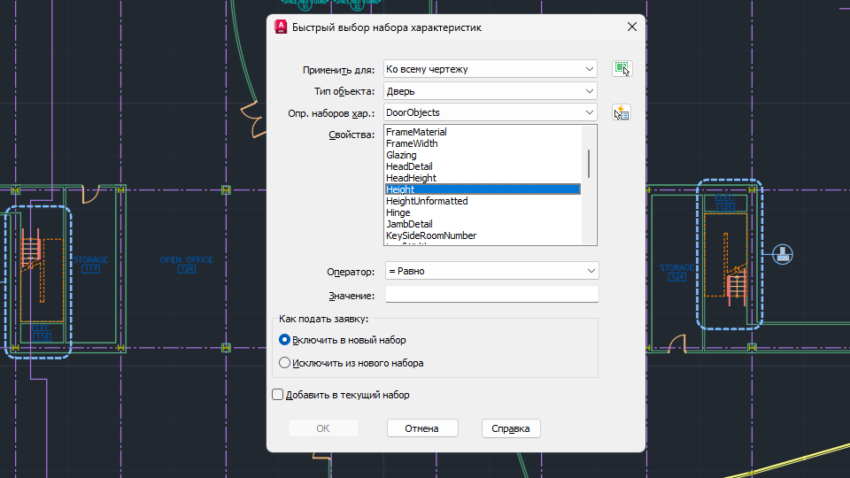

QSELECTPROPERTYSET создает набор путем фильтрации по типу объектов и набору характеристик. Например, можно выбрать все похожие объекты на чертеже, которые имеют одинаковые значения набора характеристик.
Эта команда упрощает процесс идентификации и работы с подобными объектами, экономя время и уменьшая количество ошибок, особенно в сложных чертежах.
Новая команда
QSELECTPROPERTYSET: создание набора объектов на основе критериев фильтрации, полученных из свойств в определении набора характеристик.
