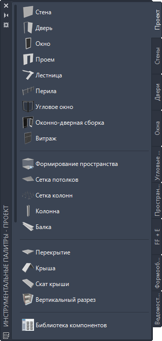

Инструментальные палитры инструментарий AutoCAD Architecture 2026 позволяют быстро размещать оконные/дверные сборки с помощью соответствующего инструмента с конкретным стилем и другими предварительно заданными свойствами. При размещении оконных/дверных сборок с помощью инструментов оконных/дверных сборок можно использовать параметры инструмента по умолчанию, а можно эти параметры изменить. Инструменты оконных/дверных сборок также можно использовать для преобразования в оконные/дверные сборки линий, а параметры оконных/дверных сборок можно применять к существующим оконным/дверным сборкам.
Не менее одного инструмента оконных/дверных сборок содержится в следующих палитрах:
в инструментальной палитре в инструментах оконных/дверных сборок
в палитре "Проект" в каталоге "Палитры образцов" Библиотеки компонентов, в стандартном стиле оконных/дверных сборок и параметрах других свойств оконных/дверных сборок,
в Библиотеке компонентов в Каталоге инструментов проектирования "Двери и окна" "Дверные и оконные сборки", в большом количестве стилей оконных и дверных сборок для различного использования в проектировании,
в пользовательских инструментальных палитрах, созданных администратором САПР, в стилях и свойства оконных/дверных сборок, которые администратор САПР отредактировал для проекта или в соответствии со стандартами организации.
