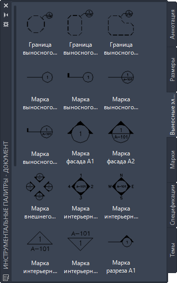

Инструменты выносных элементов в Инструментарий AutoCAD Architecture 2026
