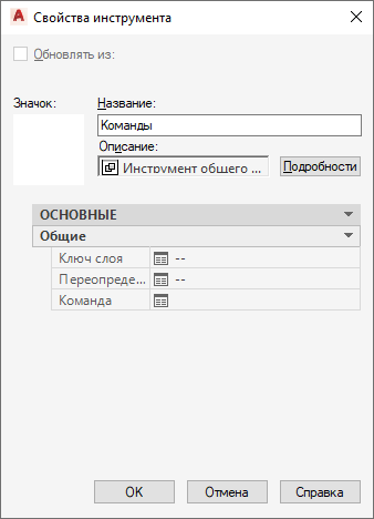

  4. На инструментальной палитре выберите инструмент работы с командами, щелкните правой кнопкой мыши и выберите "Свойства".
    Свойства инструмента команды
  5. При необходимости измените свойства инструмента работы с командами.
    Характеристика Описание
    Имя Служит для замены общего имени инструмента работы с командами именем, поясняющим назначение инструмента.
    Описание Служит для добавления более подробного описания к инструменту работы с командами.
    Ключ слоя Указывает ключ слоя, определяющий, в какой слой будут вставляться объекты, созданные с помощью данной команды.
    Переопределения слоя Служит для задания переопределений выбранного ключа слоя.
    Команда Указывает команду, выполняемую с помощью данного инструмента. Для выбора в качестве инструмента работы с командами допускаются команды следующих типов:
    • команды AutoCAD и инструментарий AutoCAD Architecture 2026,
    • процедуры AutoLISP,
    • макрокоманды и приложения VBA,
    • сценарии.
    Изображение По умолчанию инструменту работы с командами не назначено изображения. Чтобы добавить изображение, иллюстрирующее назначение инструмента, щелкните незаполненную область изображения правой кнопкой мыши и выберите изображение.
