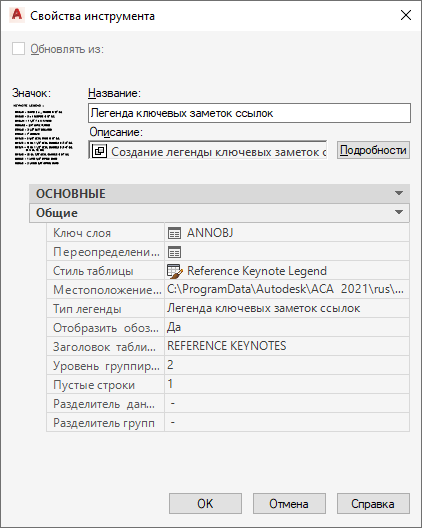

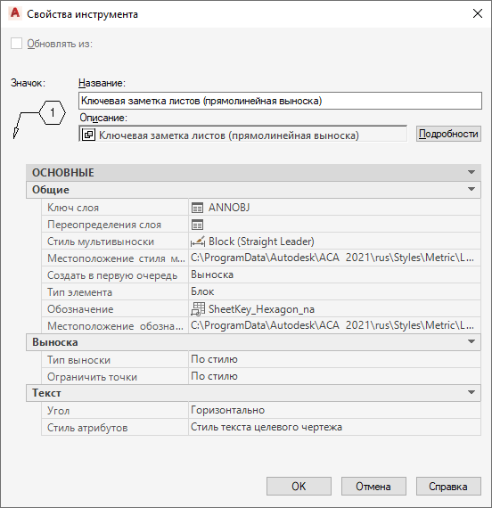

На следующих чертежах представлены настройки электронной таблицы "Свойства инструмента" для двух версий инструмента легенды ключевых заметок (по листам и по ссылкам), входящих в палитру инструментов аннотаций. Обратите внимание на различающиеся между собой настройки категории "Общие" - "Стиль таблицы", "Тип легенды", "Уровень группообразования" и "Пустые строки".

| Имя свойства | Описание |
| Ключ слоя | Задается ключ слоя для того слоя, которому назначается легенда. Чтобы изменить его, откройте диалоговое окно "Выбор ключа слоя", нажав левую кнопку мыши на текущем значении (значением по умолчанию является ANNOBJ). |
| Переопределения слоя | Задается одно или несколько переопределений ключа слоя. Для получения доступа в диалоговое окно "Выбор переопределения" щелкните в поле. |
| Стиль таблицы | Задается стиль таблицы AutoCAD для легенды ключевых заметок. Возможными значениями являются "Легенда ключевых заметок ссылок", "Легенда ключевых заметок листов" и "Стандартный". Если данное свойство не задано (--), для чертежа используется текущий стиль таблицы. |
| Местоположение стиля таблицы | Указывается местоположение файла чертежа, содержащего стиль таблицы. Щелкните на "Свойстве" и с помощью опции "Обзор" в раскрывающемся списке определите местоположение и введите путь к тем позициям, которые отличны от заданных по умолчанию. |
| Тип легенды | Возможными значениями являются "Легенда ключевых заметок ссылок", "Легенда ключевых заметок листов" и "Базовая таблица". |
| Отображение символа | Дается указание, отображается ли в легенде ключевых заметок символ, вставленный для ключевых заметок листов в блоке. (Не отображается, если типом легенды является "Базовая таблица"). |
| Заголовок таблицы | Заголовок легенды ключевых заметок, отображаемый в чертеже. При необходимости значение по умолчанию можно отредактировать. |
| Уровень группообразования | Указывается количество стандартных уровней упорядоченных уровней ключевых заметок (например, отделение, группа и подгруппа), для которых в легенде указываются заголовки. Например, если для легенды, содержащей ключевые заметки для металлических каркасов из базы данных AD-ключевых заметок, заданы три уровня, то ключевые заметки для металлических каркасов перечисляются под тремя заголовками: ОТДЕЛЕНИЕ 9 - ВАРИАНТЫ ОТДЕЛКИ, 09100 МЕТАЛЛИЧЕСКИЕ ОПОРНЫЕ КОНСТРУКЦИИ и 09110 НЕНЕСУЩИЙ КАРКАС СТЕНЫ. Для инструмента "Легенда ключевых заметок листов" установочным значением данного свойства по умолчанию для является ноль. (Не отображается, если в качестве типа легенды используется "Базовая таблица"). |
| Пустые строки | Указывается количество пустых строк, если таковые требуются для вставки между заголовками в легенде ключевых заметок. (Не отображается, если в качестве типа легенды используется "Базовая таблица.) |
| Разделитель данных | По умолчанию не указывается (--). Между именем группы и ее описанием можно добавить разделитель. При использовании разделителя в таблицу добавляется столбец. (Не отображается, если в качестве типа легенды используется "Базовая таблица.) |
| Разделитель групп | Задается разделитель, устанавливаемый между ключом и заметкой. И для легенды ключевых заметок листов, и для легенды ключевых заметок ссылок разделителем по умолчанию является тире (-). При использовании разделителя в таблицу добавляется столбец. (Не отображается, если в качестве типа легенды используется "Базовая таблица.) |
