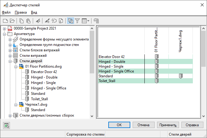

Из Диспетчера стилей можно получить доступ к стандартным стилям, их можно редактировать, синхронизировать, копировать и обновлять.
Стили стандартов проекта в Диспетчере стилей
Значки стандартов
Стили стандартов отображаются в окне "Диспетчер стилей". В зависимости от статуса по отношению к стандартам проекта используются различные значки, предназначенные для различения этих стандартов.
