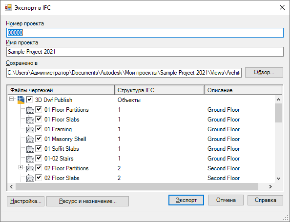

Если чертеж содержит хотя бы одну внешнюю ссылку, то при экспорте файла чертежа из папки проектов инструментарий AutoCAD Architecture 2026 он по умолчанию сопоставляется с (Ifc)Site. Чертёж площадки (Ifc)Site может содержать объекты здания и геометрические объекты площадки, а также внешние ссылки.
При выборе чертежа проекта для экспорта идентифицирующие сведения, включая номер проекта, имя проекта и назначения уровням внешних ссылок, отображаются по умолчанию в проекте.
Выбираемые для экспорта внешние ссылки в файле проекта и способ их отображения в IFC-файле контролируются путем принятия стандартных назначений уровней или посредством указания другой метки. Все чертежи, назначенные одной и той же структуре IFC, экспортируются в IfcBuildingStorey в файле IFC.
