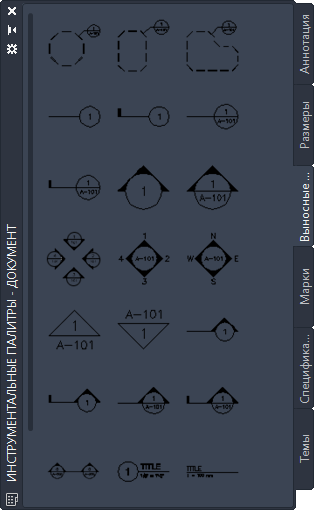

Планы, разрезы, фасады и детали, как правило, имеют ссылку на какой-либо выносной элемент. инструментарий AutoCAD Architecture 2026 предоставляет набор стандартных инструментов выносок, предназначенных для видов различных типов. Пользователь также имеет возможность разместить выносной элемент без ссылки на какой-либо вид и установить ссылку позднее.
Инструменты выносок в Инструментарий AutoCAD Architecture 2026
Содержащиеся в рабочем пространстве стандартные инструментальные палитры содержат образцы инструментов выноски, которые можно использовать и, по мере необходимости, адаптировать к своим потребностям. Кроме того, в указанных ниже каталогах, поставляемых с данным программным обеспечением, содержатся инструменты выноски, которые можно добавлять к пользовательским инструментальным палитрам:
Пользовательские палитры, создаваемые администратором САПР или другими пользователями, также могут содержать инструменты выноски со свойствами, адаптированными к конкретным проектам или стандартам организации.
В составе данного программного обеспечения поставляются следующие инструменты выноски:
