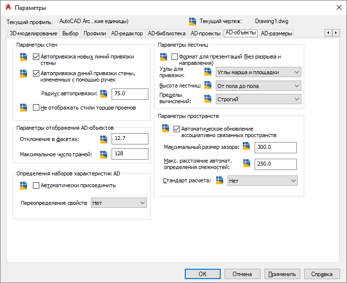

Данная процедура позволяет выбрать стандарт расчета площади для чертежа. Правила, установленные выбранным стандартом, определяют порядок расчета отдельных границ.
В комплект поставки инструментарий AutoCAD Architecture 2026 входит ряд принятых стандартов расчета площади, основанных на регламентах стандартов различных стран:
- стандарт BOMA (США)
- стандарт DIN-277 (Германия)
- стандарт SIS (Швеция)
- базовый стандарт (Общий стандарт)
Прим.: Стандарт расчета площади может использоваться только для ассоциативных пространств. Границы неассоциативных пространств можно только задать в стиле или отредактировать вручную.
- Щелкните
"Параметры".
- Раскройте вкладку "Параметры AD-объекта".
- Для параметра "Стандарт расчета" выберите стандарт расчета площади, необходимый при формировании пространств из плана этажа.
- Нажмите "ОК".
Совет: Как вариант, стандарт расчета площади можно выбрать, если ввести командной строке aecspacecalculationstandard.
