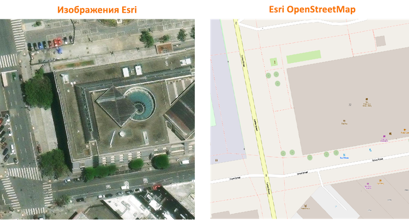

Стили карты
Можно отобразить карту в виде спутникового снимка (Изображения Esri) или векторного изображения (Esri OpenStreetMap). Если область чертежа делится на несколько видовых экранов, каждый из них может иметь свой стиль карты.
