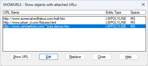

Отображение всех прикрепленных URL, содержащихся в чертеже, с возможностью их редактирования.
Введите команду SHOWURLS для отображения одноименного диалогового окна. Можно щелкнуть один URL, чтобы отобразить его. Также можно щелкнуть один или несколько URL-адресов, чтобы изменить или заменить их.
| Show URL | Временно скрывает диалоговое окно SHOWURLS для отображения области или объектов, связанных с URL. |
| Edit | Позволяет редактировать прикрепленный URL. По отношению к нескольким выбранным URL-адресам можно выполнить одну из распространенных операций редактирования. |
| Replace | Возможность редактирования прикрепленных URL с помощью диалогового окна "Поиск и замена". |
