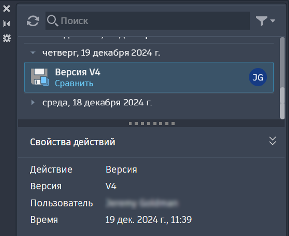

Просмотр аналитики действий для текущего чертежа
  1. Щелкните вкладку «Вид» > панель «Журнал» > «Аналитика действий». найти
    Откроется палитра «Аналитика действий», на которой отображаются действия с текущим чертежом.
    Прим.: Действия регистрируются даже при закрытии палитры «Аналитика действий». Все действия отображаются при следующем открытии палитры.
  2. Щелкните действие, чтобы просмотреть дополнительные сведения на панели «Свойства действий».

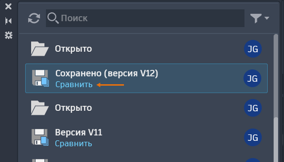

Отслеживание и сравнение версий
При использовании функции «Аналитика действий» с такими поддерживаемыми облачными хранилищами, как Autodesk Docs, Google Диск, OneDrive, Box или Dropbox, при каждом сохранении записывается новая версия каждого чертежа. Нажмите «Сравнить» на плитке каждой версии, чтобы сравнить предыдущую и текущую версии.
Прим.: Отключенный или замороженный в текущем чертеже слой не учитывается при сравнении.

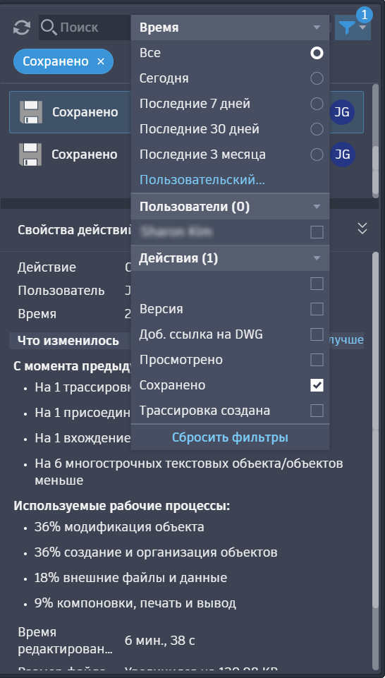

Выберите пункт «Сохранено» в фильтре действий, чтобы просмотреть действия для конкретной версии. Кроме того, можно использовать фильтры «Время» и «Пользователи».

  3. Для фильтрации щелкните значок фильтра и выберите нужный вариант: «Время», «Пользователи» и/или «Действия».
    • Время. Выберите интервал времени, за который требуется просмотреть действия. Нажмите «Пользовательский...», чтобы выбрать в календаре дату или диапазон дат.
    • Пользователи. Выберите пользователей, действия которых требуется просмотреть. В список включаются только пользователи, для которых существуют действия.
      Прим.: Пункт «АП» означает «анонимный пользователь» и используется для действий за пределами AutoCAD.
    • Действия. Выберите в списке типы действий для текущего чертежа.
    Прим.: В списках фильтров «Пользователи» и «Действия» можно выбрать сразу несколько значений.

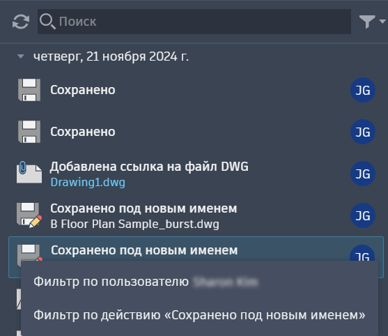

  4. Кроме того, для доступа к фильтрам можно щелкнуть любое действие правой кнопкой мыши. Эта операция позволяет выполнить фильтрацию по пользователю, выполнившему действие, или по тому же типу действий.
  5. Чтобы очистить фильтры, нажмите «Сбросить фильтры».
