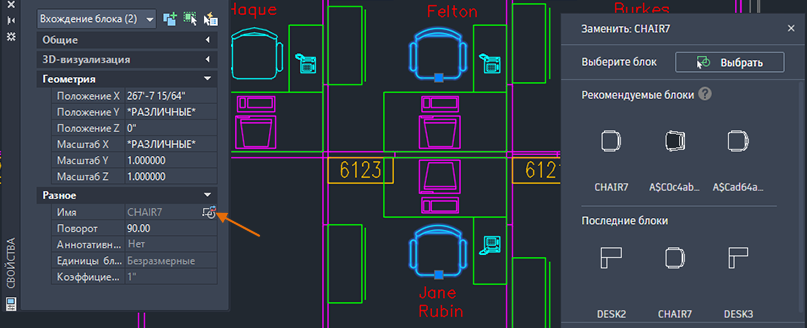

Эта функция для работы с умными блоками заменяет указанные вхождения блоков путем выбора блоков на палитре с предлагаемыми аналогичными блоками.
Прим.: Замена блока недоступна в AutoCAD LT.
При выборе вхождений блоков для замены программа предлагает аналогичные им блоки. Можно также заменить выбранные блоки на другой блок, указанный на чертеже или содержащийся в списке последних вставленных или созданных блоков. При замене вхождений блока сохраняются масштаб, угол поворота и значения атрибутов исходного блока.

  • При замене блока используются алгоритмы Autodesk AI: они предлагают варианты на основе имени блока и визуального сходства с существующими блоками. Технология Autodesk AI в значительной степени опирается на данные, поэтому если данных блока недостаточно, то предлагаемые варианты могут оказаться неточными. Предоставляя доступ к данным блока, вы помогаете повысить точность предлагаемых вариантов блоков. Чтобы включить сбор данных, задайте для системной переменной BLOCKSDATACOLLECTION значение 1.
  • Предлагаемые варианты блоков могут основываться на коллекциях определений блоков, хранящихся в файлах чертежей. При добавлении дополнительных библиотек блоков рекомендации могут стать более содержательными и актуальными.
