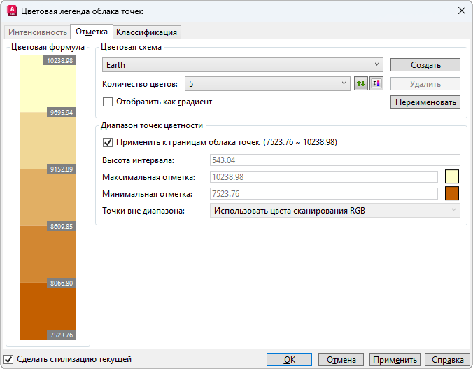

Вкладка "Отметка" (диалоговое окно "Цветовая легенда облака точек")
Редактирование параметров цветовой схемы для стилизации облака точек по отметке.
ОБЛАКОТОЧЕКЦВЕТЛЕГЕНД (команда) найти

Линейно изменяющийся цветовой шаблон
Отображение диапазона значений цвета, которые будут применены к облаку точек. Щелкните цвет, чтобы изменить его.
Цветовая схема
Список всех цветовых схем, определенных в чертеже. Можно выбрать стандартные цветовые схемы или создать собственные.
Количество цветов
Определение количества цветов в цветовой схеме.
Обратить цвета
Изменение порядка цветов в цветовой формуле.
Изменить цветовую формулу
Изменение цветовой формулы на основе первого и последнего цвета.
Отобразить как градиент
Управление применением цветового диапазона как градиента или как отдельных областей данных.
Диапазон точек цветности
Применить к границам
Задание диапазона для максимального и минимального значений отметки в облаке точек.
Высота интервала
Задание интервала отметки для каждого цвета в цветовой формуле. При изменении этого значения значение максимальной отметки пересчитывается.
Максимальная отметка
Задание максимальной отметки, с которой сопоставлена цветовая схема. При изменении этого значения высота интервала пересчитывается.
Минимальная отметка
Задание минимальной отметки, с которой сопоставлена цветовая схема. При изменении этого значения высота интервала пересчитывается.
Вне диапазона точек
Отображение точек со значениями выше или ниже указанного диапазона.
