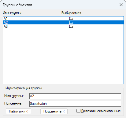

Объекты суперштриховки, соединяются друг с другом с помощью неименованных групп. Следовательно, они не являются ассоциативными. Если требуется изменить один объект, который является частью суперштриховки, можно использовать команду ГРУППА для отключения режима выбора группы следующим образом:
1) Запустите команду "ГРУППА".
Команда: ГРУППА

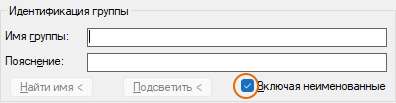

2) Убедитесь, что установлен флажок "Включая неименованные".
3) Выберите группу. Обратите внимание на то, что в поле описания для групп, созданных инструментом SUPERHATCH, отобразилась надпись "суперштриховка".
4) Выберите параметр "Выбираемый".
5) Нажмите "ОК".
Объекты теперь можно изменять по отдельности.
