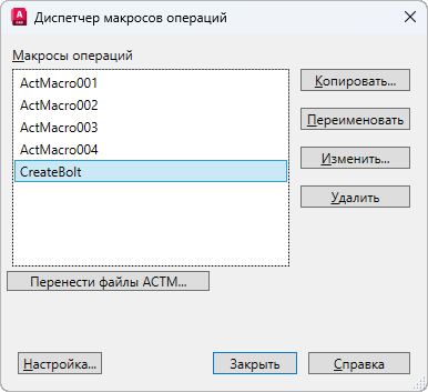

Копирование, переименование, изменение, удаление и перенос файлов макросов операций.
В окне Диспетчера макросов операций перечислены файлы записанных макросов операций (ACTMX).
Отображаются следующие параметры.
Создание копии макроса операции.
Переименование макроса операции.
Отображение выбранного макроса операции в диалоговом окне "Макрос операции".
Перемещение выбранного файла макроса операции (ACTMX) в корзину Windows. Можно выбирать и удалять один или несколько макросов операций.
Отображение диалогового окна «Параметры» (вкладка «Файлы»), в котором можно задать папки, используемые для записи и воспроизведения файлов (ACTMX).
Закрытие диалогового окна диспетчера макросов операций.
