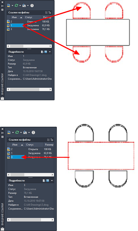

Выделение внешних ссылок на чертеже
Для поиска внешней ссылки на сложном чертеже выберите элемент на палитре "Внешние ссылки", что позволит выделить все ее видимые экземпляры на чертеже. Также можно выбрать внешнюю ссылку на чертеже, чтобы выделить ее имя на палитре "Внешние ссылки".
Прим.: Системная переменная ERHIGHLIGHT управляет выделением связанных объектов. Можно включить выделение для повышения производительности.
Для поиска внешней ссылки на сложном чертеже выберите элемент на палитре "Диспетчер ссылок", что позволит выделить все ее видимые экземпляры на чертеже. И наоборот, при выборе внешней ссылки на чертеже ее имя выделяется на палитре "Диспетчер ссылок".
