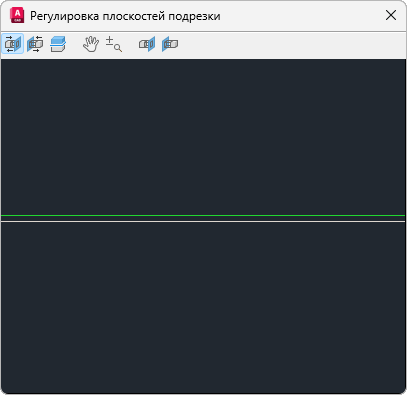

Окно "Регулировка секущих плоскостей"
3DСЕКПЛ (команда) найти
После изменения настроек и закрытия окна можно повернуть вид, чтобы посмотреть внутреннюю конструкцию 3D-объектов при прохождении через плоскости подрезки.
Список параметров
Следующие параметры доступны на панели инструментов окна или в контекстном меню.
Регулировка передней плоскости подрезки
Настройка передней плоскости подрезки. Ей соответствует линия в нижней части окна. Если опция "Передняя секущая вкл" активна, результат перемещения плоскости становится сразу же заметен на 3D орбитальном виде.
Регулировка задней плоскости подрезки
Настройка задней плоскости подрезки. Ей соответствует линия в верхней части окна. Если опция "Задняя секущая вкл" активна, результат перемещения плоскости становится сразу же заметен на 3D орбитальном виде.
Создать срез
Одновременное перемещение задней и передней плоскостей подрезки, при этом в орбитальном 3D-виде отображается "срез" объектов. Для того чтобы установить толщину среза, нужно предварительно отрегулировать плоскости по отдельности. После этого их можно регулировать совместно.
Пан
Отображение курсора панорамирования (курсор в виде ладони для панорамирования плоскости подрезки). Курсор для этого следует перемещать в нужном направлении, удерживая нажатой кнопку мыши. Курсор остается активным до тех пор, пока не будет выбрана другая кнопка.
Масштабирование
Увеличение или уменьшение изображения секущей плоскости на экране с помощью курсора (в виде увеличительного стекла). Для увеличения изображения следует нажать кнопку выбора и перемещать курсор в направлении верхней части окна "Регулировка секущих плоскостей". Для уменьшения изображения следует нажать кнопку и перемещать курсор в направлении нижней части окна.
Включить/отключить переднюю плоскость подрезки
Включение или отключение передней плоскости подрезки. Пометка около опции говорит о том, что передняя секущая плоскость включена, и можно наблюдать результаты перемещения регулировочной линии для нее. Чтобы отключить переднюю секущую плоскость, нужно убрать пометку, повторно выбрав данный параметр.
Включить/отключить заднюю плоскость подрезки
Включение иди отключение задней плоскости подрезки. Пометка около имени опции в меню говорит о том, что задняя секущая плоскость включена, и можно наблюдать результаты перемещения регулировочной линии для нее. Чтобы отключить заднюю секущую плоскость, нужно убрать пометку, повторно выбрав данный параметр.
Сброс
(Только в контекстном меню.) Сброс параметров окна и плоскости подрезки до уровня границ чертежа.
