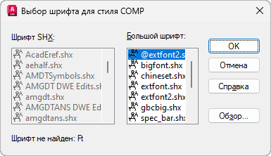

Это диалоговое окно открывается при открытии чертежа, в котором отсутствует файл шрифта. В данном окне можно выбрать файл шрифта для замены стиля.
Отображаются следующие параметры.
Вывод списка имен семейств для всех шрифтов SHX в папке Fonts или всех зарегистрированных шрифтов TrueType.
Вывод списка всех имеющихся файлов больших шрифтов для азиатских языков, если отсутствует большой шрифт.
Вызов диалогового окна «Открыть» (стандартного окна выбора файлов), в котором можно выбрать другой файл шрифта для использования.
