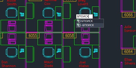

Команда БПОИСК позволяет легко находить и преобразовывать экземпляры указанной геометрии в блоки.

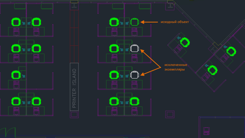

При выборе геометрии для преобразования программа AutoCAD находит и выделяет все экземпляры одной геометрии. Затем можно преобразовать выбранный объект и найденные экземпляры в блок.
Чтобы исключить из преобразования конкретные экземпляры, щелкните каждый из них для удаления из процесса.

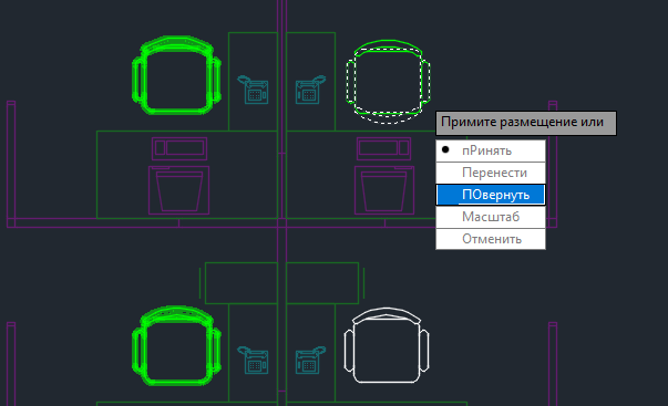

Преобразование в существующий блок
При преобразовании геометрического объекта или его экземпляров в существующий блок можно выбрать блок непосредственно на текущем чертеже. Кроме того, можно выбрать в диалоговом окне «Преобразовать» один из следующих вариантов:

Выбрав существующее определение блока, можно скорректировать масштаб и угол поворота, чтобы задать принцип замены найденных экземпляров выбранным определением блока.

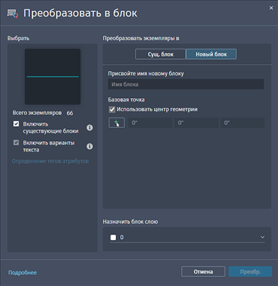

Преобразование в новый блок
Можно преобразовать исходный объект или выбранные экземпляры в новый блок. В диалоговом окне «Преобразовать» укажите имя блока и точку вставки, чтобы задать новый блок. По умолчанию точка вставки устанавливается в центре выбранного геометрического объекта.
