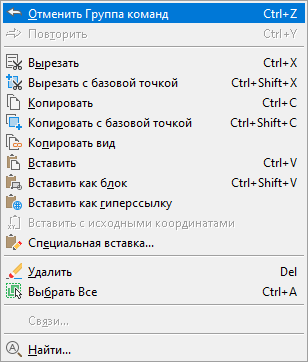

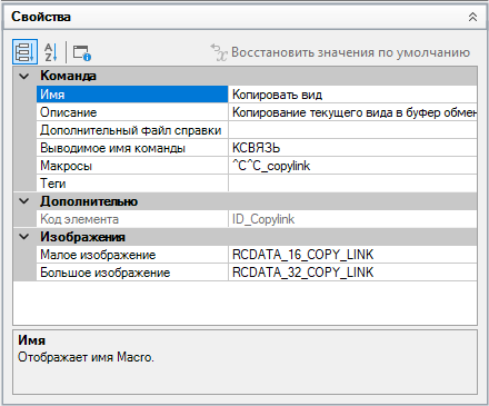

В следующем примере показывается отключение элемента меню «Копировать вид» путем добавления тильды (~) перед значением в свойстве «Имя».
Ниже приводится результат добавления тильды (~) в свойстве «Имя» для элемента меню «Копировать вид», который появляется в меню «Правка».

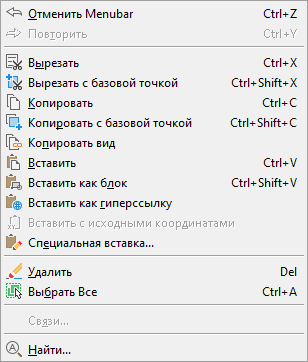

В следующем примере показана отметка элемента меню «OLE-связи» в меню «Правка» флажком и выделение изображения элемента меню «Копировать вид» рамкой.

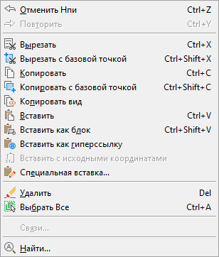

Тильда (~) и восклицательный знак с точкой (!.) размещаются в начале метки команды «Копировать вид» в свойстве «Имя» на панели «Свойства». Это приводит к тому, что команда «Копировать вид» помечается и становится недоступной для выбора в меню «Правка».
