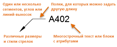

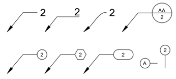

Метки и выносные элементы — это одни из наиболее часто встречающихся типов аннотаций. Они несут различную информацию и идентификационные данные в зависимости от их содержимого и обозначений. Самым эффективным инструментом для создания этих объектов в AutoCAD является инструмент мультивыноски — команда МВЫНОСКА. Далее приведены примеры мультивыносок, которые можно легко создать.
Основные преимущества использования мультивыносок по сравнению с другими методами:
При создании одного или нескольких стилей мультивыносок доступно множество параметров.

  2. Укажите начальную точку стрелки (1), начало полки (2) и задайте тип 402 (3). Затем щелкните мышью в другой части области чертежа (4), чтобы завершить выполнение команды.

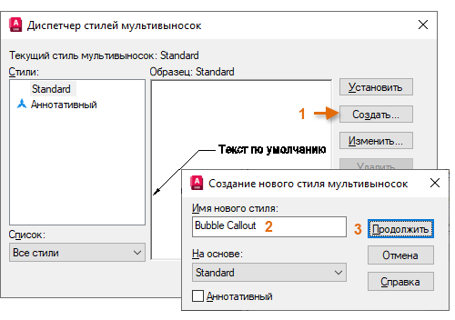

  2. В Диспетчере стилей мультивыносок нажмите «Новый» (1), введите Bubble Callout в качестве названия нового стиля (2), а затем нажмите «Продолжить» (3).

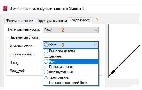

  3. Перейдите на вкладку «Содержимое» (1), измените тип мультивыноски с «Мтекст» на «Блок» (2). Для параметра «Блок-источник» выберите «Круг» (3). Затем нажмите "OK".

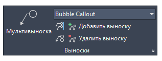

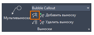

  2. На ленте выберите вкладку «Аннотации» и найдите панель «Выноски». На панели вы увидите подтверждение, что Bubble Callout является текущим стилем мультивыносок.
    Совет: При создании большого количества мультивыносок можно использовать панель ленты «Выноски», которая ускоряет работу.
  3. В левой части панели «Выноски» щелкните инструмент «Мультивыноска».

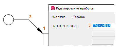

  4. Используя объектную привязку «Конточка», щелкните угол прямоугольника, чтобы задать положение стрелки (1). После чего щелкните местоположение полки выноски (2), введите букву или цифру в диалоговом окне «Редактировать атрибуты» (3), а затем нажмите «ОК».

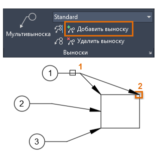

  2. Щелкните инструмент «Добавить выноску», а затем выберите верхнюю мультивыноску (1). Укажите другую точку прямоугольника (2).

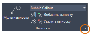

  1. Откройте Диспетчер стилей мультивыносок.
    Это можно также выполнить непосредственно на вкладке «Аннотации», панели «Выноски», как показано на изображении.

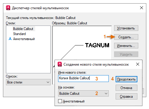

  1. Откройте Диспетчер стилей мультивыносок и нажмите «Новый» (1).
  2. В диалоговом окне «Создание нового стиля мультивыносок» выберите для параметра «На основе» стиль Bubble Callout (2), введите в качестве имени нового стиля Column Labels (3), а затем нажмите «Продолжить» (4).
  3. На вкладке «Формат выноски» выберите «Нет» для обозначения стрелки.
  4. Нажмите кнопку "ОК", а затем "Закрыть". Включив режим «Орто» (F8), создайте несколько меток столбцов, используя новый стиль мультивыносок.
