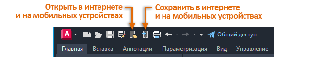

Программы на основе AutoCAD 2019 или более поздней версии поддерживают возможность сохранения и открытия файлов в AutoCAD в интернете и на мобильных устройствах, позволяя перейти от работы в AutoCAD на настольном компьютере к работе в мобильном приложении AutoCAD с включенными внешними ссылками. Функция «Сохранение в AutoCAD в интернете и на мобильных устройствах» позволяет легко обмениваться файлами чертежей через AutoCAD без обращения к облачным хранилищам сторонних поставщиков.
В классическом приложении AutoCAD перейдите к панели быстрого доступа и выполните одно из следующих действий:
  • сохраните файл в AutoCAD в интернете и на мобильных устройствах, нажав «Сохранить в интернете и на мобильных устройствах» (команда СОХРВИНТЕРНЕТМОБ);
  • откройте файл из AutoCAD в интернете и на мобильных устройствах, нажав «Открыть в интернете и на мобильных устройствах» (команда ОТКРВИНТЕРНЕТМОБ).
